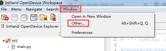

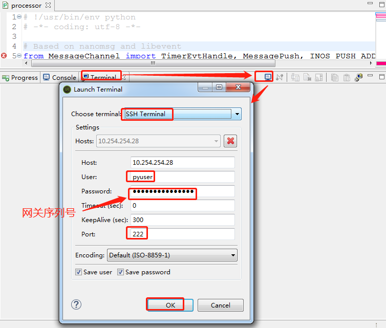

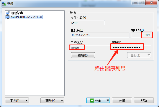

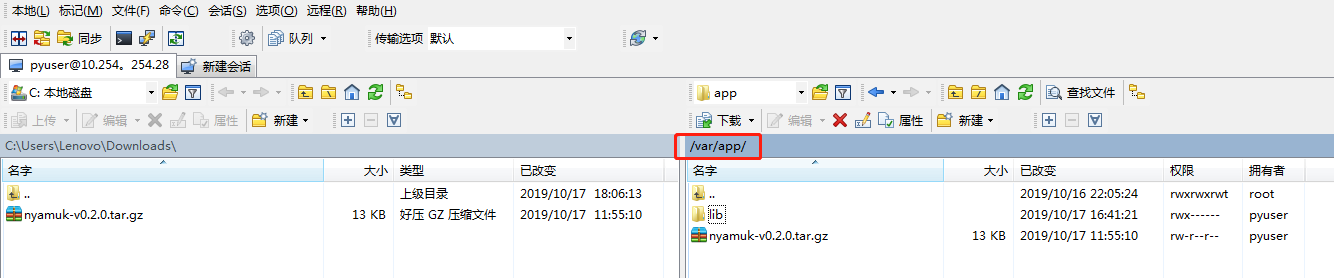

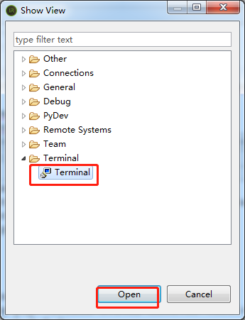

以安装nyamuk为例 1 下载package https://files.pythonhosted.org/packages/de/44/1a25ae956b13341cb2e3d54d1dc3d3cdd3a687f6e226f5f850848133767a/nyamuk-v0.2.0.tar.gz 2 将文件通过winscp 传到/var/app/
2.解压 通过SeureCRT 或者Open Device SSH 连接到网关
解压缩文件。~ $ tar -zxv -f nyamuk-v0.2.0.tar.gz 3.进入解压目录 ~ $ cd nyamuk-0.2.0/ 4.运行解压目录里的setup.py 文件 python setup.py install --user~/nyamuk-0.2.0 $ python setup.py install --user
