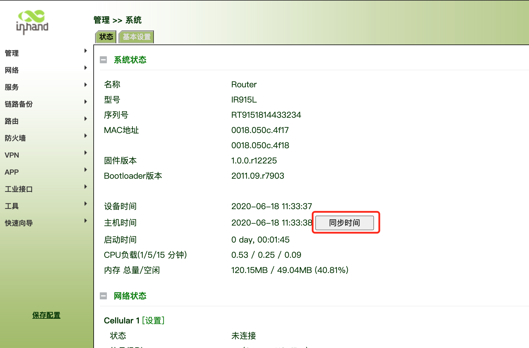

1. 首先检查IR900的时间是否是正确的,如果时间不正确导致证书认证的时候失败。

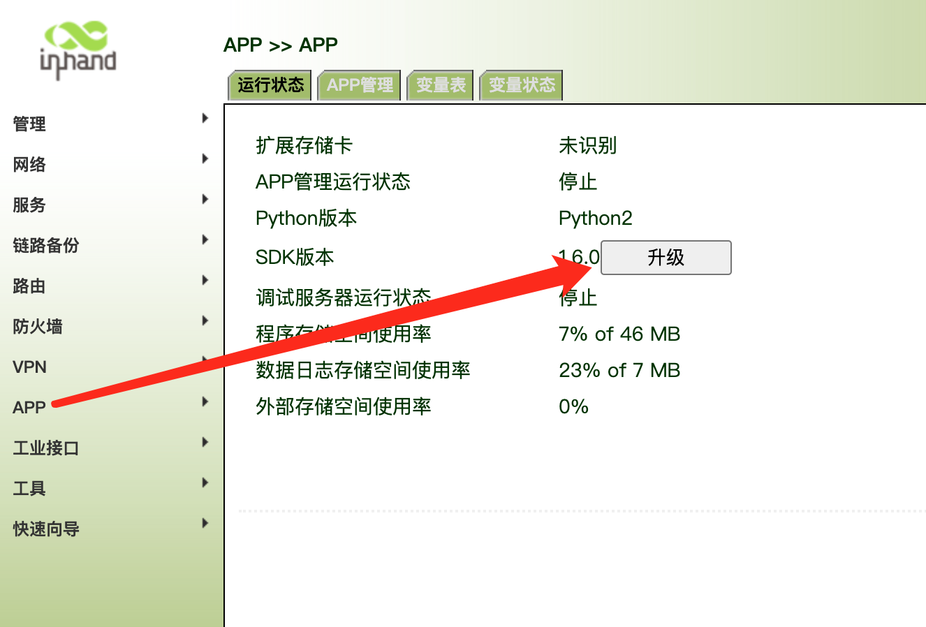

2. 检查是否安装SDK,若没有安装SDK请,下载附件SDK进行安装,但请注意,您手里设备的固件版本应该是大于 1.0.0.r9919 若您的固件版本较低,则不会出现APP的这个菜单。请先升级固件版本,在附件中有提供。  第一步升级: IR9-V1.0.0.r11700.zip  解压后使用 IR9-V1.0.0.r11700.bin 文件升级 第二步升级 IR9-V1.0.0.r12225.zip 解压后使用 IR9-V1.0.0.r12225.pkg 文件升级 第三步 安装APP内的SDK文件 pysdk_1.6.0.tar.gz 升级
