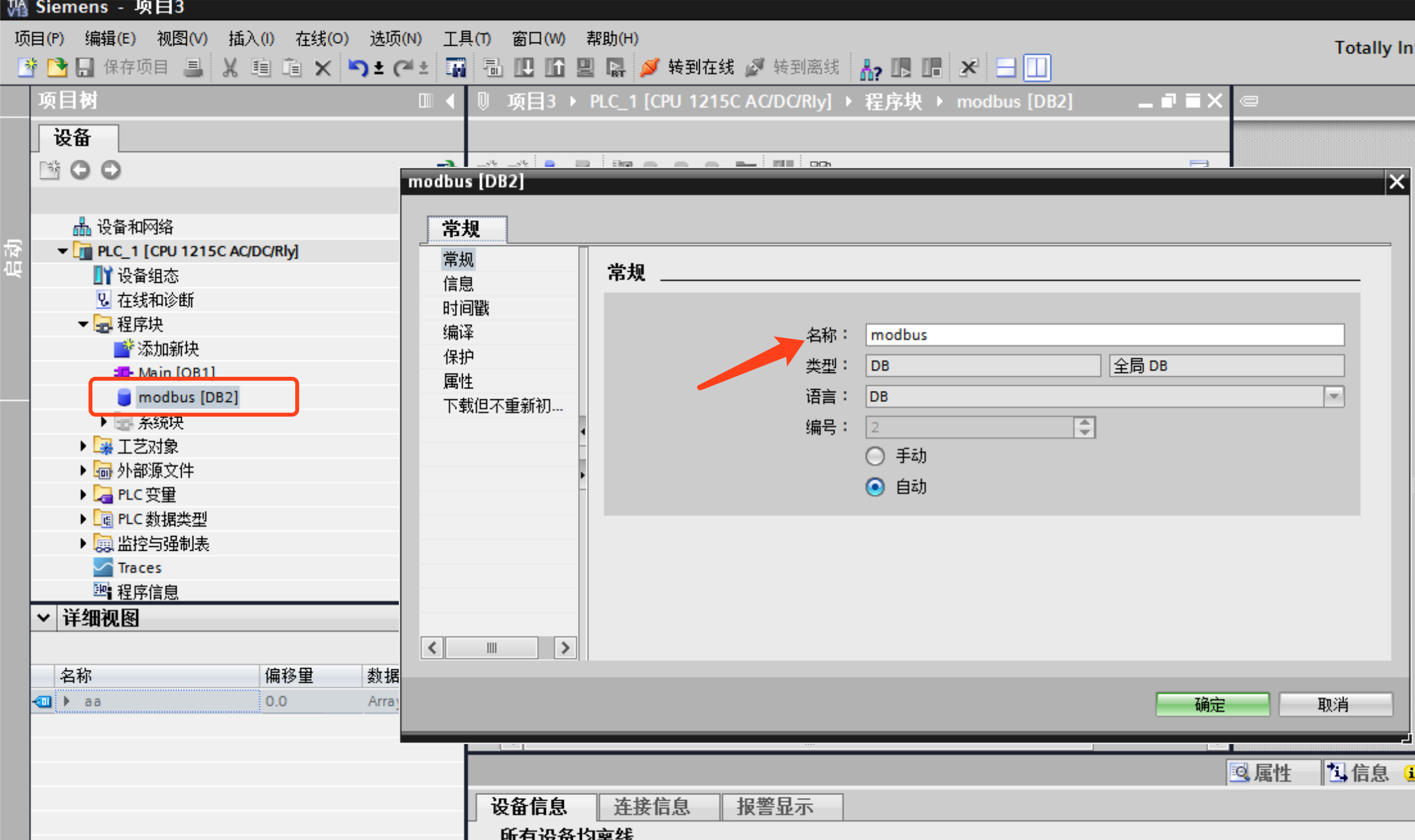

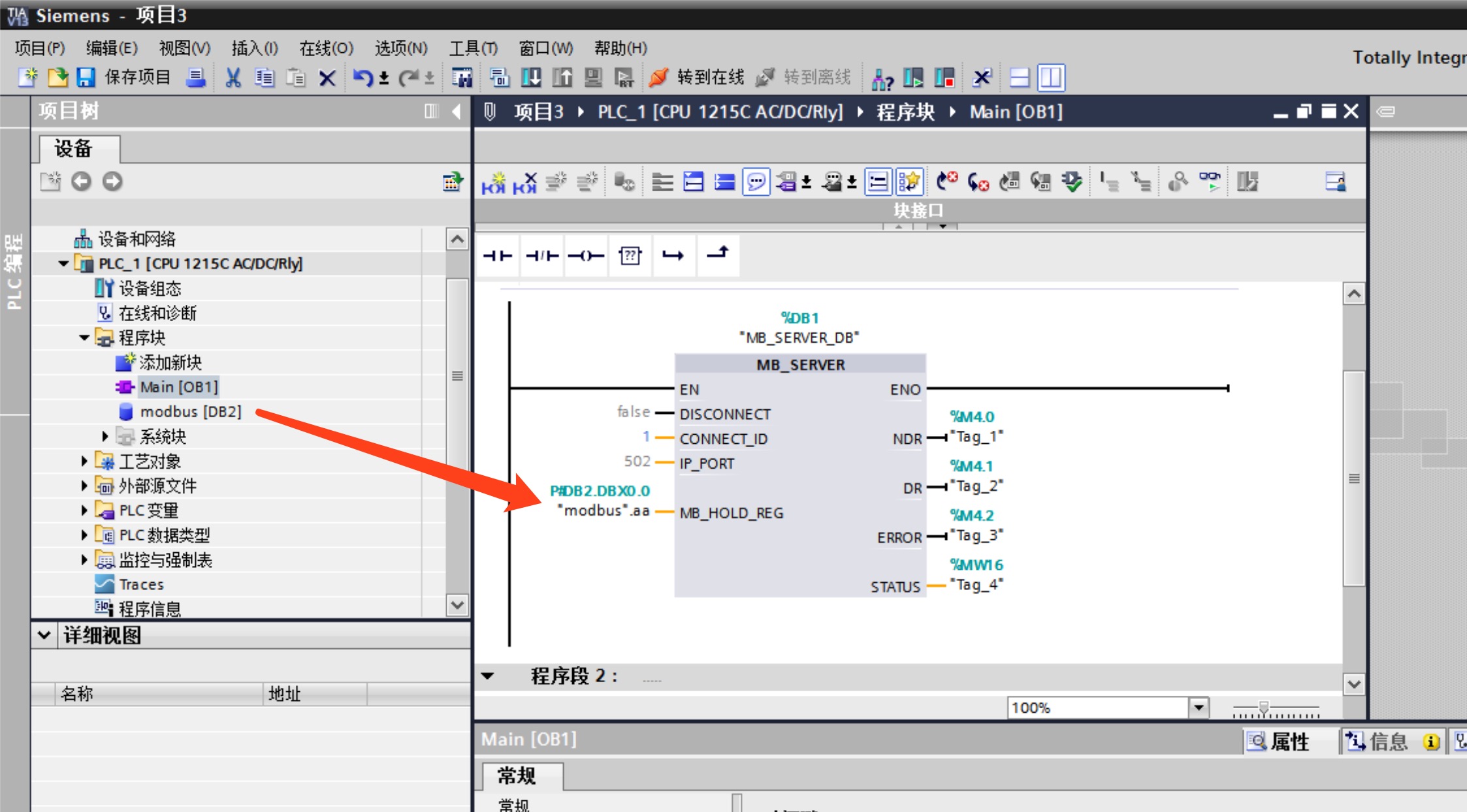

编写一个modbus通讯程序就可以: 新建程序块
新建MB_SERVER 通讯程序

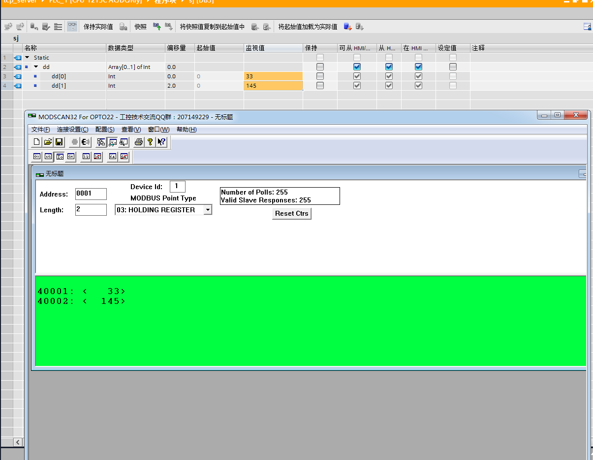

modubs scan 设置为Modbs TCP 扫描PLC IP地址 192.168.0.1 TCP 502 端口
